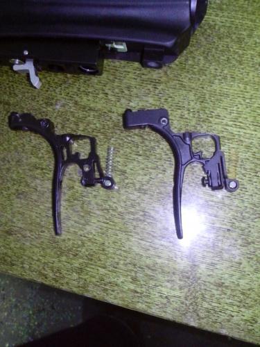

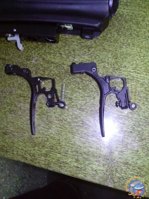

Получил тут собственно новый триггер, обновленный я бы сказал. Ибо немного отличается от стандартного и легче. Установил, попробовал в действии. Сразу же решилась одна досадная проблема, из-за которой я заколебал многих хороших людей. Суть проблемы такова, в процессе стрельбы рампингом происходило залипание стрельбы после прекращения нажатия триггера. Новый же триггер полностью эту проблему устранил.
Слева старый, справа новый.
Привет всем!
Помогите мне разобраться с маркером Tippmann Crossover ! Начал травить в районе курка! Все разобрал и просмотрел, травит где-то в районе ручки где курок! Помогите, уже башку сломал!!
У меня была схожая проблема, травило в районе регулятора, разобрал, протер о-ринг от жидкости на внутренней газовой линии. Проблема исчезла. Ну и проверить за одно можно целостность о-ринга. Если не поможет, тогда толковому сертифицированному технику надо нести.
Сообщение отредактировал dimmaburger: 28 Июнь 2013 - 15:28:36
