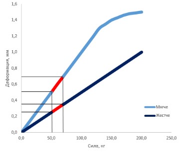

Теоретическая часть просто чудовищна. Вся. Нельзя взять за константу равное давление на входе и выходе (на входе и выходе чего?). На графиках совершенно неадекватные зависимости давления от времени, иллюстрирующие какие-то выдуманные процессы. При приложении силы на пружину ее реакция моментальна, не бывает медленных или быстрых пружин. Не бывает давления на единицу времени. Пружины не схлопываются и не могут быть более или менее стабильными. Все пружины сжимаются одинаково стабильно и линейно с нарастанием давления, это закон Гука. Цикл сжатия-роспуска (кстати при работе регулятора - наоборот), не может быть (недайбох) непредсказуем, для предсказания есть физические законы. Пружины не могут удерживать нагрузку (дольше или не дольше) а потом сжаться. Если сжимать пружины с сопоставимыми характеристиками пальцами, они сожмутся одинаково. Пружины в регуляторах при усилии порядка 70кг (800psi) сжимаются на пару миллиметров.

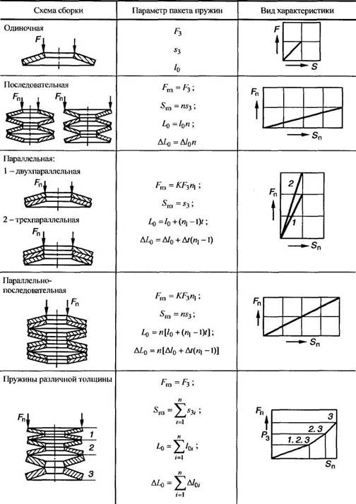

С тарельчатыми пружинами все точно так-же просто, как и с обычными. Я уже приводил этот рисунок в посте про шайбы в регуляторах:

Нет никаких проблем с центровкой, если эти пружины надеты на поршень, достаточно плоской поверхности (шайбы).  Характеристика не может быть ступенчатой, она гладкая, более того линейная, суммарный коэффициент жесткости двух пружин при последовательном соединении k = 1/ (1/k1 + 1/k2). При нагрузках в пределах штатных для всех пружин все тоже будет линейно и предсказуемо, никакой хромоты и косоты. Фактически результирующий график F(L) будет просто суммой графиков.
Ставить несколько пружин разной жесткости (как на нижнем рисунке) имеет смысл, если нужно добиться нелинейного графика F(L) при сжатии и это работает, если сила выше критической для самых мягких пружин, они полностью сжимаются, изменяется коэффициент жесткости всего набора.
