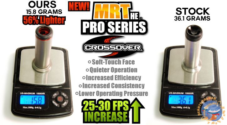

Появилась первая модификация для Crossover от TechT. Называется Techt Tippmann Crossover MRT H.E. Pro Series Bolt, цена вопроса 50 баксов.
