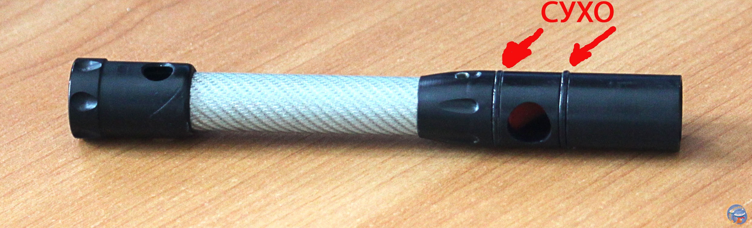

Здравствуйте, купил сей агрегат. Есть вопросы по обслуживанию. Как мазать, что мазать, где мазать, ЧЕМ мазать, как часто мазать????
Вот здесь boit_01.jpg СУХО, чем мазать и надо ли мазать??

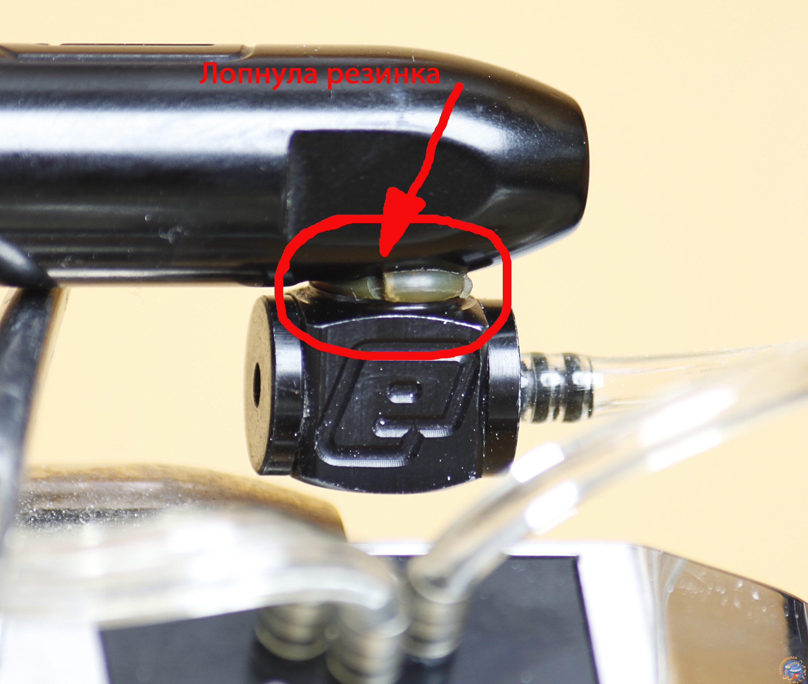

При этом воздух не травит.

Резинки на болту мазать маслом для высокооборотистых машин - для швейных машинок (чем прозрачней, тем лучше)
Мазать - по капле на каждую прокладку. На этом все.
С прокладкой - не травит - не трогай, поменять ее без снятия куева вроде как не получится, но могу ошибаться.

С кокером все просто - поиграл, почисть и смаж, если долго не играл (пару-тройку недель), то перед игрой проверь прокладки болта и капни масло, если сухой. На этом все.

Прокладку на БПМ в конце дня заменишь, а иначе в самый ответственный момент зацепишься где-нить куевом и утечку получишь (вдруг там резьба не на герметике).

Да, на счет прокладки Я так и подумал (БПМ всегда страхует). Если она раньше не порвётся!!! Был сегодня в нескольких швейных магазинах, нашёл масла отечественного производства (цена около 30 рублей) очень жёлтое и на дне бутылки ещё какой то осадок(((

Хотел спросить у знатаков!!! какие оринги должны стоять на болте??? СМ первый пост, первая фото, там где сухо!!!
скорее всего 015/70, но возможно и 14/70, надо смотреть живьем. Болт не стандартный
