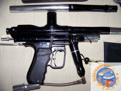

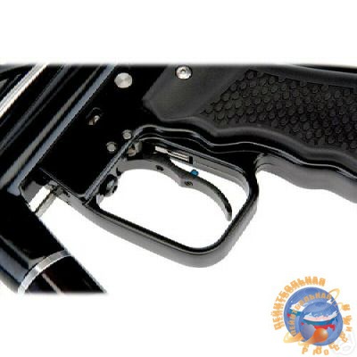

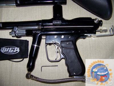

Кстати, нашел несколько электронных Trilogy Pro на ebay. Так и не понял -- это тюнинг или сток? И есть ли смысл тратить на такое 200$-250$?
Это стоковый вариант - очень бюджетный, далеко не E-blade, по моему мнению - недоэлектроника. Если заметил, то тривэй остался механическим. Очень бюджетный вариант, но имеет право на жизнь, как раз уровня Трилогии.
