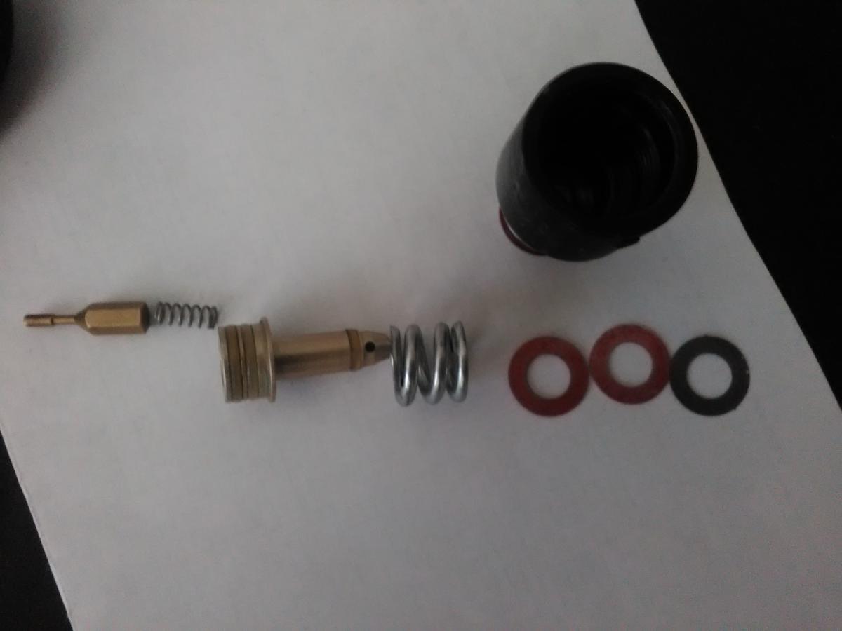

добрый вечер всем. в связи с приобретением маркера хай-энд класса появилась необходимость настроить регулятор ninja adjustable под низкое давление. регуль разобран частично и ждет указаний как превратиться в низкодав. заранее благодарю.
И это все что там было? Убирай все прокладки (кольца) и получишь 450.
ну верхняя часть рега в разобранном состоянии, остальное вкручено в колбу и не хочет выкручиваться (полагаю, что так и задумано :) )

Шайбы должны быть, возможно остались во второй половине регулятора. Ну ка глянь))

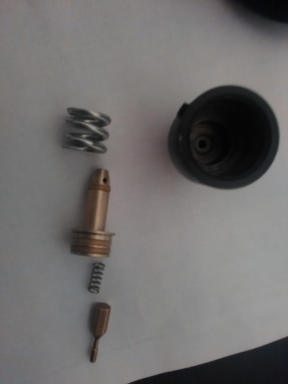

все верно, в нижней части рега были 3 шайбы - 2 красных и одна обычная. Итак, что нужно убрать (или наоборот добавить) чтобы на выходе был низкодав?

Никита...убирай все шайбы...и будет низкодав

я как понимаю, советовать легко, а почитать инструкцию и потом уже объяснить что и как очень сложно.
По настройке, в английском варианте:
3.PRESSURE ADJUSTMENT: The shims are located in the bottom “pocket” of the gas distribution body. Due to the NINJA Regulator being hand crafted and tested THE NUMBER OF SILVER SHIMS MAY VARY. •Remove 1 red shim approximate output 650 PSI
•Remove 2 red shims approximate output 500 PSI
И если по русски и кратко 1 красную убираешь получаешь 600 psi, 2 убираешь то получится 500 psi.

В данном варианте, убрать 2 красные шайбы. Шайбу металлическую оставить - это не регулировка давления.

прошу прощения что не уточнил цвет шайб...разумеется что нужно убирать только медные шайбы...просто мне попадались разные регуляторы...в которых было и 3 медных шайбы...
Сергей, а если всеже и металлическую убрать, то, я так думаю, давление можно еще сделать меньше, ведь металлическими регулируют, как я понимаю, чтобы на выходе получить точно 850 или я не прав?

Измерить тестером выходное давление, пока Ваш ЛВ не отбросил копыта !!!))!
У ProV2 в базе на выходе 850 пси, убери пару регулировочных шайб и будет все ОК. С ЕТЕКом так же не будет проблем.
